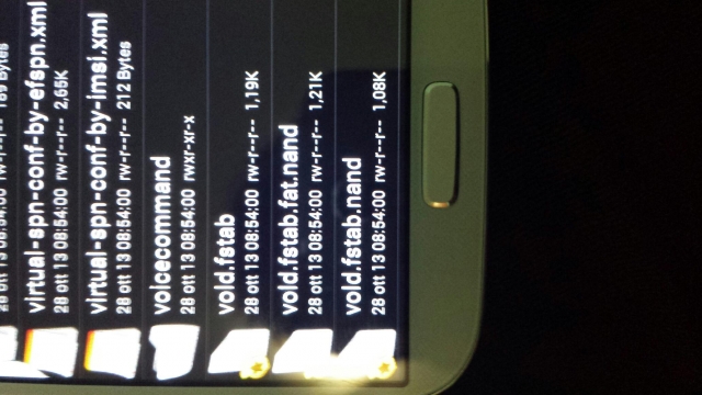

https://www.androidiani.com/extra/im...mage_Yw8eJ.jpg
Quale dei tre?
vold.fstab
è un normalissimo file di testo
