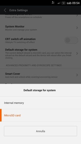

Update: a malincuore mi sono trovato costretto a togliere la mia adorata MIUI per un baco fastidiosissimo relativo alle memorie... Da qualche giorno non funzionava piu la memoria esterna (non ricevevo per esempio le foto con whatsapp) ne altri download. Sinceramente la sd va usata e mi scoccia un po renderla inutilizzata per tenere una rom... Comunque te lo faccio presente e se sai come si risolve mouse ci provero nel nome del modding ;)

Ciao Ryon , premetto che uso da sempre la memoria interna per questione di reattività della rom e consumi di batteria ( il Tel dura quasi il doppio disattivando la sd ) , oltre al fatto che i sistemi in genere sono progettati per funzionare correttamente con la memoria integrata ( tanto da portare Google a progettare la kk impedendo l'uso di app su sd ) , proverò a fare dei test per capire cosa possa aver portato ad impedire la scrittura della sd. Ho però il sospetto che dipenda dalla sd stessa più che dalla rom . Hai provato a fare uno scandisk da pc con un lettore di carte?

Ma la questione app mi sta anche bene, mentre file vari come foto e video o gli enormi backup che si fanno con il telefono conviene averli in una memoria esterna sempre. Appena riesco faro uno scandisk.
Concordo sui backup multimediali e sui backup della ROM , è l'approccio che ho anche io.
Periodicamente mi trasferisco le foto e i video sulla SD , che abilito all'occorrenza , mentre i backup normalmente li faccio con twrp , dove posso scegliere la memoria a prescindere dalla posizione.
Durante l'uso ordinario invece , spengo la SD , consentendo al sistema di usare la memoria interna ( quindi whatsapp e download lavorano correttamente su mem principale ) :
La configurazione che uso sulla memoria è quindi questa :
https://www.androidiani.com/extra/im...mage_aKyvF.jpg
