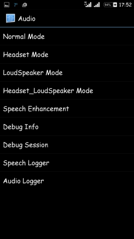

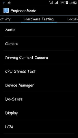

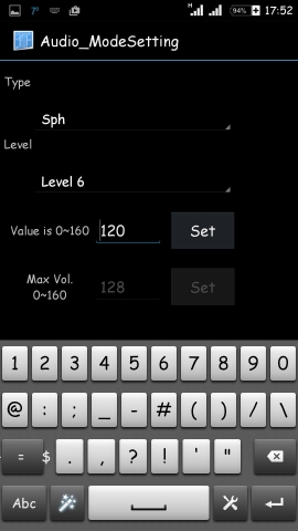

 Ciao io non ho mai notato l'audio basso ma magari dipende da telefono a telefono, in ogni caso il problema è risolvibile andando in engineering mode,  Hardware testing,  audio,  normal mode,  selezioni type SPH,  level 6 , value 160 .
 https://www.androidiani.com/extra/im...mage_bIm9L.jpg
 https://www.androidiani.com/extra/im...mage_hb2oi.jpg
 https://www.androidiani.com/extra/im...mage_gFg5C.jpg
 Inviato dal mio P8 Xperia mod usando Androidiani App
		io ho settato il livello 6 a 150 come ha detto mouse1969 dipende da telefono e telefono
				Originariamente inviato da  caimanonor
 Hai fatto bene  ,  anche perché 160 é il valore massimo.  Considera che sul mio con livello 120 l'audio é  già bello forte ,  e sono anche vecchio e bacucco, per cui sento meno di un giovincello ; ).
