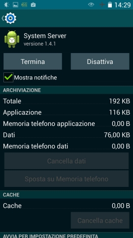

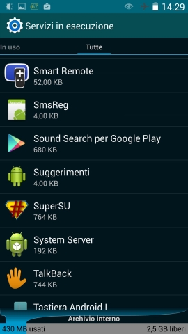

Il secondo è una libreria sbagliata del processo system server ( che potete anche cessare / disattivare del task manager.
Per chi l'ha ancora sul Tel consiglio quindi di disabilitare /congelare il processo system server .

Per disabilitare andare in task manager , sezione tutte le app , e disabilitare il processo.
La batteria ringrazierà.

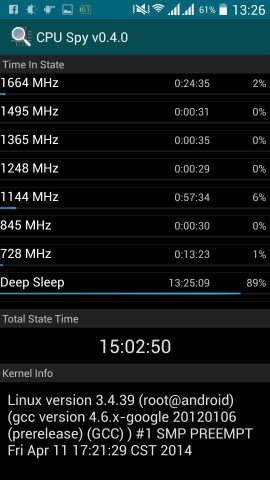

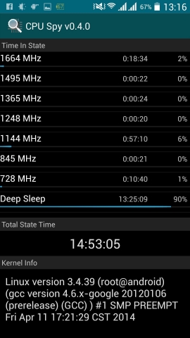

Allora amici , ho fatto un po' di prove e devo dire che con le ultime modifiche sembra apparentemente risolto il problema blocchi spegnimenti , e soprattutto il problema consumo batteria.
Ecco i risultati , se tiene , pubblico la nuova versione.
https://www.androidiani.com/extra/im...mage_lZwFH.jpg https://www.androidiani.com/extra/im...mage_kI8MW.jpg
Mi sembra buono 15 ore con WiFi sempre acceso e un decadimento della batteria del 35 % .
Questo il riepilogo delle attività che hanno acceso il processore

in più ora va realmente in deep sleep , quindi il consumo è basso per quello.
https://www.androidiani.com/extra/im...mage_uoFYh.jpg
15 ore di attività , di cui 2 awake , senza ovviamente riavvii ( sennò le statistiche ai sarebbero azzerate )

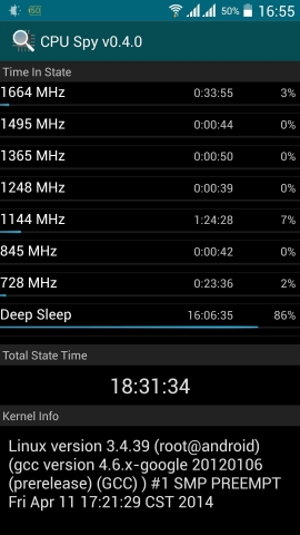

PS. Siamo a 18 ore e mezza , batteria 50 %
