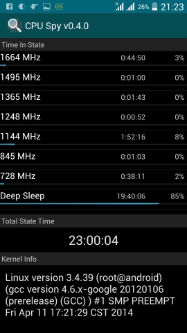

Intanto per ora la s5 regge alla grande..
https://www.androidiani.com/extra/im...mage_p3wh1.jpg
23 ore , 25% di batteria residua . :)
Inviato dal mio P8 Galaxy S5 Mod usando Androidiani App
