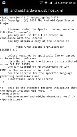

Intanto stavo cercando di risolvere il mio problema relativo al fatto che non vedo piu' la chiavetta usb tramite otg.
Mi son accorto che il file al link /system /etc /permissions /android .hardware. usb. host.xml mi da errore nella lettura se lo apro. non riesco a copiarlo o riscriverlo.
Temo sia compromesso e otg non mi funziona.
Provo a riscriverlo con x-plore come file manager e ho permessi di root
Hai un idea su come procedere?

rootexplorer lo vede come un file di sola lettura e se lo apro e' vuoto ... molto strana questa cosa
Se tu provi ad aprirlo ne leggi il contenuto?
deve avere la seguente scrittura:
<permissions>
<feature name="android.hardware.usb.host" />
</permissions>
Non riesco a sovrascriverlo neanche con rootexplorer
Con CWT si riesce a scrivere un file nella struttura del sistema?

Ecco il mio contenuto : https://www.androidiani.com/extra/im...mage_raX8L.jpg
Con CWM riscrivi ciò che vuoi in qualsiasi momento, agisce a sistema spento, direttamente da recovery.
Edit : il contenuto è il medesimo.

Ti ho mandato il Fix in Pm.
