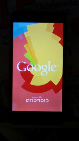

Il sysyem va flashato da solo, c'è anche scritto sul post russo, va flashato su base lp di giugno
Inviato dal mio Elephone P6000
È quello che ho fatto ( ovviamente più i miei soliti file lk e boot per la fotocamera ) .
Flashato in download mode è andato tutto OK .
Ma ho dovuto reinstallare il backup della vibe 2.8 perché non c' era verso di far funzionare gmail !!!
Mi dava un errore sconosciuto sul play store .
Il resto fungeva bene, anche se onestamente io di differenze dalla stock poche ne ho viste ......
https://www.androidiani.com/extra/im...mage_Zb5Tu.jpg
