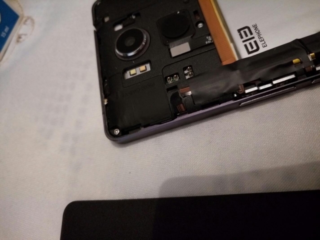

    @PjnRoll
    La fotocamera, non ha saldature... è connessa tramite attacco flat alla main board, superiore.
    Puoi reperire l'interno modulo fotocamera nuovo, costa poco.
    Ma, ti ripeto, metterci le mani non è agevole, come su altri modelli.
    Sono un tecnico hardware, e faccio riparazioni su PC ecc...
    Gli smartphone, li tratto più per hobby che per lavoro...
    Per arrivare alla fotocamera, devi togliere il sottoscocca sopra la batteria, ha delle viti, non è proibitivo.
    Però devi aprire il coperchio batteria come ti ho indicato.
    Il fatto che una volta sganciato, non sia di facile apertura è perché ha due strisce di colla sulla batteria, devi aiutarti con un coltello di plastica, sempre dal lato opposto ai tasti volume e power.
    Usa calma e delicatezza, e vedrai che tutto va bene.
    Inviato dal mio X2_Soul_Xtreme usando Androidiani App

    Quote Originariamente inviato da REDHOOK7 Visualizza il messaggio
    @PjnRoll
    @PjnRoll
    Immagini, interno elephone p9000[img]//static.androidiani.com/extra/imageUploader/uploads/2016/12/image_9HUfv.jpg[/img]
    @PjnRoll
    Prima e dopo (sostituzione display).[img]//static.androidiani.com/extra/imageUploader/uploads/2016/12/image_izlgY.jpg[/img][img]//static.androidiani.com/extra/imageUploader/uploads/2016/12/image_3JYFJ.jpg[/img]
    Lavoro che non ripeterò in futuro... ��
    Domani riprovo ad aprirlo e ad arrivare fino alla fotocamera, se non dovesse proprio funzionare cercherò il modulo online! Grazie mille per l'aiuto, sei stato gentilissimo
