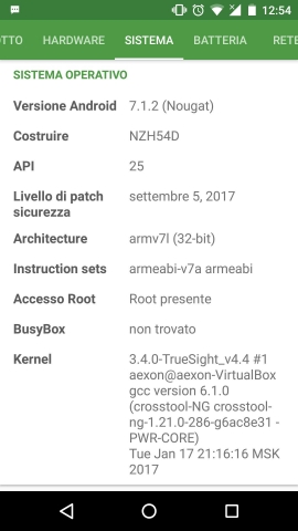

    la paranoid è l'unica ad avere le patch di settembre, inoltre col kernel truesight 4.4 va da dio (sia dal punto di vista di prestazioni che autonomia) provate questa configurazione ne vale davvero la pena
    Adesso ho abbassato la frequenza max a 1574mhz e il voltaggio diminuito di 15mv, vediamo come si comporta
