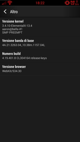

Ciao ragazzi, da quando ho installato il kernel ogni tanto mi capita che non mi funziona più il touch... Cosa posso fare? Ah e poi volevo chiedere, cos'è lo sweep2wake? Non ho capito come funziona! Grazie ciao!!
La tua versione Firmware?
Che versione dell'ElementalX hai flashato?[/QUOTE]
https://www.androidiani.com/extra/im...mage_hmlCw.jpg
Codesta...
