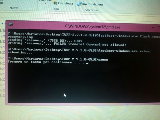

    Guarda la foto è dimmi se riesci a risolvere. Ho riprovato un paio di volte ho installato driver ecc

    Ringraziato 65 volte in 64 Posts
    E totto ok!!!
    hai installato la TWRP 2.7.1.1.0
    se vai in recovery con vol + e power avrai questo:AgsV.jpg ho messo l'immagine di una vecchia versione ma è lo stesso!!!
    In effetti ti da un errore l'installazione corretta è questa!
    riprova dall'inizio sicuramenti ti sfugge qualcosa!

    non mi sembra di aver letto che hai il bootloader sbloccato......... se NON l'hai sbloccato non tentare di fare il flash di qualche rom mod ........... potresti briccare il terminale

    Prova a sbloccare il bootloader, seguendo una delle guide che ho messo nel messaggio precedente.
