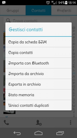

    Ciao, non so se si tratta della stessa opzione a cui ti riferisci tu, ma sul P6 esiste la voce "Unisci contatti duplicati"
    Allego screen
    Inviato dal mio Huawei Ascend P6 usando Androidiani App
