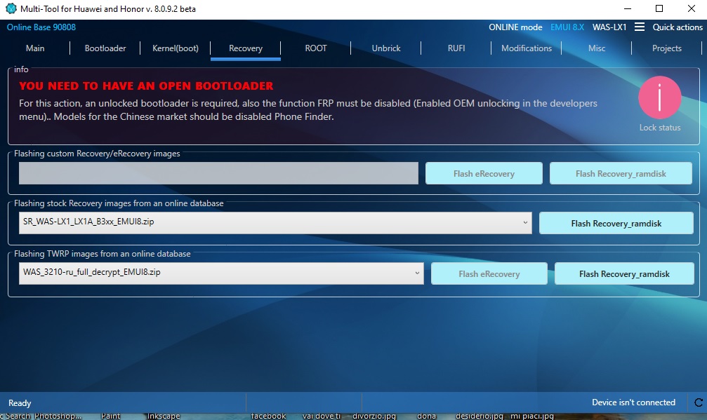

    Per il problema della TWRP che non si avvia, ci sono altre versioni che si possono provare e che magari funzionano meglio (sul Forum anche altri utenti, con dispositivi brand hanno trovato problemi con questa versione).
    Puoi provare ad installare questa TWRP_WAS_TeamMT
    O in alternativa utilizzare Huawei Multi Tool sfruttando il database online

    come si fa lunbrick da multitool? e quali sono i file esatti da scaricare il mio telefono montava: WAS LX1A 8.0.0.365(C113)

    L'unbrick che esegue il tool non è altro che l'installazione manuale dei file estratti con Huawei Update Extractor ed installati con i comandi fastboot.
    I file sono sempre quelli, RECOVERY_RAMDIS.IMG, SYSTEM.img, KERNEL.img e CUST.img
    La differenza la fa solo l'esperienza, il tool a differenza dell'uomo è stato programmato a riconoscere i comandi da installare a seconda di come è stato configurato.

    Rinomina il file RECOVERY_RAMDIS.img in RECOVERY_RAMDISK.img (o aggiungi semplicemente una K al nome) e vedrai che la caricherà.
    In alternativa si può anche andare nella scheda recovery ed installare la Stock presente nel database online.
