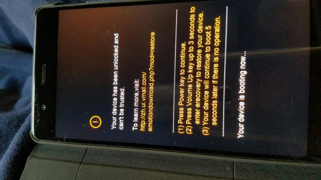

    Ciao anch'io ho tentato di sbloccare il boatloader, seguendo una guida non qui dal forum, però dalle guida che ho seguito mi sembrava una procedura abbastanza lunga, che ho chiaramente seguito dettagliatamente , essendo un po' niubbo in smanettameni vari non sono sicuro di esserci riuscito, ora cmq mi compare un messaggio all' accensione del P9 e vorrei sapere se è il messaggio che compare a boatloader sbloccato 🤔 ecco un'immagine :

    Da quello che vedo hai sbloccato il bootloader. Dopo fa il boot regolarmente?
    Credo di si perché all'accensione se non tocco nessun tasto parte regolarmente , e tengo a precisare che dopo averlo "sbloccato sono riuscito anche ad installare la TRWP e accedo, all'accensione tenendo premuto il tasto volume su e tasto accensione , ora vorrei installare superSu per fare il root :-)
    Qual'e la procedura mi date lumi :-).........
