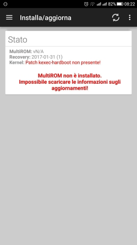

    Qualcuno é riuscito ad applicare multiboot? Io non schiodo:
    Avevo tolto il root... Ed adesso é nuovamente Rooted - installo multiboot. Ask che in esecuzione mi ricorda che non ho la recovery multiboot - effettuo il dovuto flash e torno all'app multiboot che adeso mi segnala " patch kexec-hardboot not present "... QUINDI non vado avanti....
