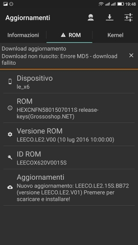

    A voi l'aggiornamento OTA (verso la V01) termina correttamente?
    Inviato dal mio Le X620 usando Androidiani App
  11. #618
    8,235
    3,705
    Quote Originariamente inviato da effemme8 Visualizza il messaggio
    Vai in impostazioni/applicazioni e cerca l'app aggiornamento...vai in memoria e fai wipe data e riprova ad aggiornare

    Nulla da fare : posso scaricarlo/applicarlo in altro modo?
  13. #620
    8,235
    3,705
    Ma fammi capire una cosa... Lo scarica tutto e poi ti dà errore oppure non parte il download?... Sei sotto rete WiFi?... Altrimenti lo posto e lo installi a mano da twrp... Ma mi sembra strano non funzioni
