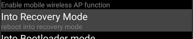

Ciao BB72,
volevo chiederti se nella prox release è possibile aggiungere nel menu di riavvio il "riavvio in recovery" (una sorta di riavvio avanzato come presente in molte custom rom) in modo da evitare di spegnere il device e riaccenderlo in TWRP con i tasti fisici.
Pensi sia possibile? Sarebbe molto comodo.
Grazie in anticipo per la tua risposta.
vero, hai molte aplicazioni sulla Google play ke fanno la stesa cosa come il reboot avanzato.. :)
Cavolo non avevo capito un piccolo passaggio... Visto che venivo dalla 09s quando ho messo la 10s non ho acconsentito al root pensando di averlo già...ora mi trovo con il cell non rootato. Come faccio a rootarlo? Grazie
Se vai su mobileuncle c'è la possibilità di riavviare il telefono in recovery
https://www.androidiani.com/extra/im...mage_vX1qj.jpg
