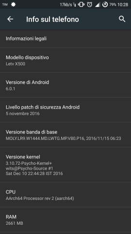

oggi ho scompattato il boot.img della 18S,ho sostituito il file zlmage con quello compilato dai sorgenti del kernel psycho, ho ricompattato il tutto e flashato con fastboot.
nessun problema di sorta fin'ora.
ho installato un app che dovrebbe ottimizzare il rendimento in base ai governor e io sheduler presenti nel kernel e l'ho impostata per avere la durata massima della batteria, non ho notato cali di performance, vi aggiorno nel caso noti miglioramenti nella durata della batteria.
se a qualcuno può interessare questa è l'immagine del kernel pronta per essere flashata con fastboot.

EDIT: dopo aver fatto un backup con questa "fantastica" TWRP il sistema ha iniziato a darmi noie(uno strano riquadro giallo sulla barra Delle notifiche) reinstallando il backup mi sono sparite app di sistema come dialer ed impostazioni.ho provato a riflaschare la 18s ma mi dava errore..Conclusione: questa versione di TWRP fa c*****!! Meglio la 3.01 che pur essendo una cinesata imbarazzante a livello grafico funziona bene e mi ha permesso di reinstallare tutto.
Concludendo: ho installato in ordine la 18S ,flashato il kernel Psycho avviato la prima Volta,installato la patch per italiano con epurazione Delle app cinesi (18s e patch le trovate in questa discussione https://www.androidiani.com/forum/mo...ml ) e installato sempre da recovery xposed.
Risultato:il Cell va da dio e sembra che non abbia problemi con le notifiche (forse è questo kernel che risolve il problema Delle 17 e 18s stock) dato che la uso da neanche un giorno peró è presto per affermarlo con certezza,vi aggiorno sia su notifiche che durata batteria fra qualche giorno
