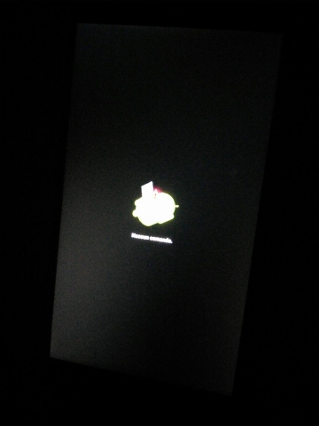

Sì grazie, avevo appena letto di quel programma. Il risultato è questo:
https://www.androidiani.com/extra/im...mage_gArFB.jpg
Significa che ho la recovery stock e quindi solo il root in pratica?
Inviato dal mio LG G2 usando Androidiani App
Si hai la recovery stock
