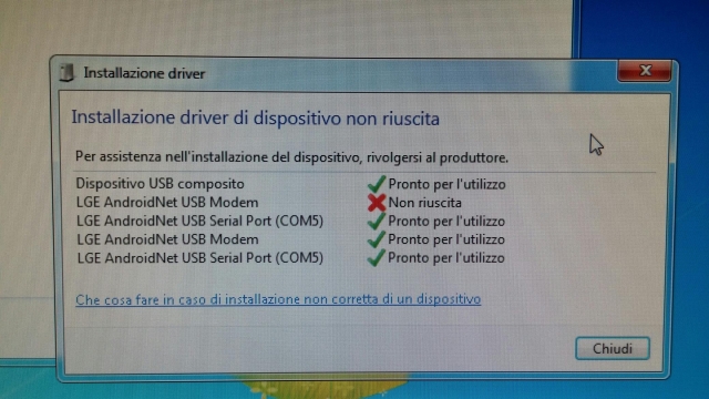

Problema download mode!!
Salve ragazzi come da titolo ho un problema con il download mode: sul mio g2 ho installato la rom cloudy g2 3.3 ma l'altro giorno volevo rispristinarlo, quindi ho eseguito la procedura: l'ho spento e ho inserito l'usb tenendo premuto volume su e spettando che entri in firmware update, però: quando lo collego il pc lo riconosce ma rimane li a cercare i driver da windows update e nonostante li trovi rimane bloccato sull'installazione degli stessi non procedendo. Premetto che ho già installato i driver più aggiornati per il g2 lg suite ecc però non sono riuscito a risolvere in nessuna maniera ed oltre questo ho provato con un altro pc ma mi da lo stesso problema: cosa può essere e come potrei risolvere? Grazie.
claudioup
spostato nella discussione di riferimento
non è chiaro, ma in download mode ci entra?

th3D0ct0r
[quote name="claudioup" post=7081944]Salve ragazzi come da titolo ho un problema con il download mode: sul mio g2 ho installato la rom cloudy g2 3.3 ma l'altro giorno volevo rispristinarlo, quindi ho eseguito la procedura: l'ho spento e ho inserito l'usb tenendo premuto volume su e spettando che entri in firmware update, però: quando lo collego il pc lo riconosce ma rimane li a cercare i driver da windows update e nonostante li trovi rimane bloccato sull'installazione degli stessi non procedendo. Premetto che ho già installato i driver più aggiornati per il g2 lg suite ecc però non sono riuscito a risolvere in nessuna maniera ed oltre questo ho provato con un altro pc ma mi da lo stesso problema: cosa può essere e come potrei risolvere? Grazie.
non è chiaro, ma in download mode ci entra?[/QUOTE]
Si ci entra ma quando vado ad avviare il flash dice che il dispositivo non e collegato: e per di piu non mi installa i driver del cdc...
Ecco a voi uno screen per capirci megliohttps://www.androidiani.com/extra/im...mage_O2AsO.jpg
