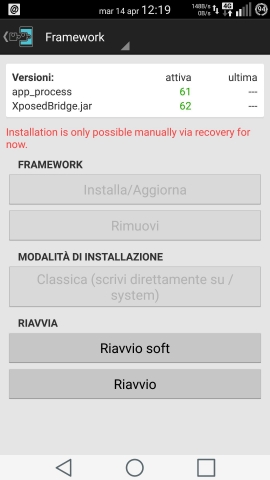

Ho fleshato il file zip per l'eliminazione dei programmi che mandavano in crash il sistema e poi ho fleshato il file di Xposed e installato il file apk. Tutto ok solo che avviando Xposed ho questo messaggio https://www.androidiani.com/extra/im...mage_VpxQ0.jpg
E' tutto regolare!
Si certo!!
