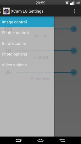

Ma le impostazioni che consiglia di modificare sono solo quei 4 valori? Negli altri menu non c'è niente?

Poi un altra domanda, non ho ben capito l'utilità di xcam lg settings, mi consigli di installarla??e se si perchè?

per l'app si, consiglio di installarla perche puoi controllare i valori della fotocamera in tutto e per tutto ( nelle foto soprattutto. vedi le anteprime dell'app sul playstore e capisci di cosa sto parlando).. secondo me è la ciliegina sulla torta di questa mod

mi sembra di capire che il vantaggio principale di acquistare xcam lg setting sia che aggiorna in automatico l'app senza passare dal forum.
Perchè a parte i 3 valori nella prima schermata che viene consigliato di alzare tutte le altre impostazioni sono già settate con l'apk della fotocamera giusto^?
