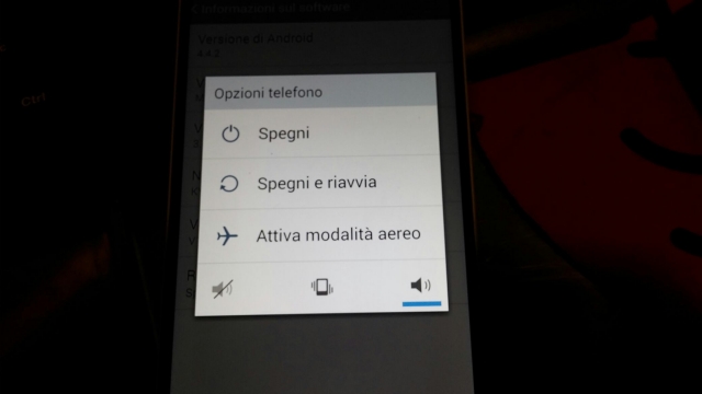

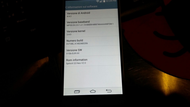

Ho notato un bug, ma non so se lo fa solo a me, di fatto il tasto power non permette piu' di accendere e spengere lo schermo, posso riattivare il g3 o entrare in standby solo tappando due volte sulle zone vuote. Qualcun'altro ha notato la stessa cosa?
Ciao @simone1971. Come evidenziato dalle foto, nel mio terminale il bug non è presente. Puoi in alternativa, usare l'applicazione "rebooter" se non vuoi ripetere la procedura di installazione o fare un hard reset.

perdona, forse ho sbagliato io a porre il problema. Se premo e tengo premuto il tasto power mi appare anche a me l'interfaccia con le opzioni di spegnimento, alla quale ho aggiunto anche il cattura schermo e la torcia, ma premendo brevemente lo stesso tasto non posso piu', come succedeva prima, accendere e spengere lo schermo. In pratica l'unico modo per fare questa cosa e' tappare due volte sul display.
simone1971
Confermo che il terminale (premendo il tasto fisico Power) va in stand by (lo schermo va in off). Ma, come vedi dalle foto, non ho aggiunto altre opzioni.
