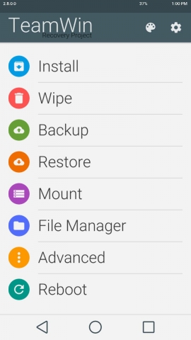

A chi può interessare, qui https://www.androidiani.com/forum/sh....php?p=6257982 una piccola mod per cambiare il tema della TWRP 😁

Al momento ho messo su la mod per la TWRP perciò per la stock vado a memoria. Quando vai su install, cliccando in alto ti fa scegliere fra sd interna o esterna…
