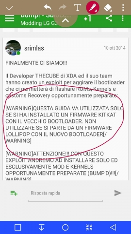

Sto tentando di installare la TWRP 2.8.6.1 dopo aver scaricato il file dal link indicato (ho appena installato la 21A). Ho provato la procedura indicata ma mi blocco già al backup della recovery installata. Quando do il terzo comando (dd ecc....) mi dà "Permess Denied". I driver sono aggiornati, il root c'è, il Debug USB è attivo..... Cosa sbaglio?
gstudio
Magari questo?
https://www.androidiani.com/extra/im...mage_s1jBB.jpg
Chiedo scusa, nei vari aggiornamenti fatti mi ero perso e mi era sfuggito, tra l'altro è anche il primo avvertimento ad inizio sezione!! :-(
