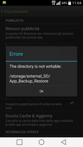

no, ho solo riavviato in recovery (da cyano che avevo) ho fatto i 4 wipes, ho flashato ex novo la 20P e non ho ripristinato alcun backup, configurazione EX NOVO del telefono.
è il metodo corretto no?

mmm beh tanto strano non mi sembrava, mesi fa ne abbiamo parlato parecchio, mi pare ci fosse anche una discussione a riguardo, dici che è strano perchè la cosa dovrebbe essere legata al root?
il fix permission l'ho provato subito, solo non ho spuntato la voce che c'era sotto perchè non la conoscevo, adesso verifico ma secondo me non va.
infatti non è cambiato nulla
https://www.androidiani.com/extra/im...mage_W02ME.jpg
altra stranezza, nei widget non ho l'orologio da poter mettere nella home

rispondo ad entrambi e vi ringrazio, no a formattarla non ho provato perchè ho dati importanti, backup e foto.
per i comandi da terminale posso lanciarli ma siamo sicuri che non mi cancellano nulla?
comunque si era determinato che fosse un problema delle app non adeguatamente testate per girare su lollipop, sta di fatto però che su cyanogenmod giravano senza problemi! quindi non è così.
in ogni caso il problema con lollipop stock sempre avuto anche mesi fa e pur cambiando SD, e comunque era stato notato da diversi utenti

niente da fare, stesso problema, errore di scrittura, la card non ha nulla, è la stessa sempre usata anche stamattina quando avevo cyanogenmod.
boh riavvio... ma non credo cambi nulla
no non va neppure dopo riavvio, io sinceramente non capisco perchè debba avere sempre questi problemi che altri non hanno, seguo sempre le guide, chiedo mille conferme dove non sono sicuro.
l'altra novità è che con nova launcher non mi da più alcuni widget che sono di sistema, come ad esempio l'orologio da mettere nella home, se torno alla home stock ci sono tutti, francamente la cosa è abbastanza spiacevole ed irritante :(
