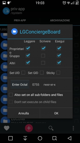

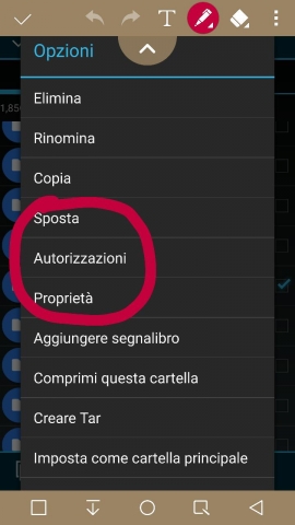

Per giorgio704:
Perfetto. Cominciamo:
Vai su system/priv-app e trova la cartella LGConciergeBoard
https://www.androidiani.com/extra/im...mage_0vzFf.jpg
Click lungo sulla cartella e ti aprirà questa finestra. Vai su "Autorizzazioni"
https://www.androidiani.com/extra/im...mage_aeNG1.jpg
Metti le spunte cosi
https://www.androidiani.com/extra/im...mage_Hk5Y6.jpg
Adesso entra nella cartella, stessa procedura con LGConciergeBoard.apk. Click lungo, Autorizzazioni ed imposta le spunte cosi:
https://www.androidiani.com/extra/im...mage_CmR53.jpg
Chiudi tutto e riavvia il cell. Al riavvio avrai il widget.
