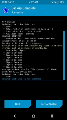

- Ho installato la twrp, prima la bluespark 8.83 (quella che supporta trebble), poi dopo ho provato anche con Codeworkx (che ho tuttÂ’ora) dopo che mi ha dato errore, tanto per provare anche con quella;
- Ho fatto un nandroid backup (e menomale!!)
