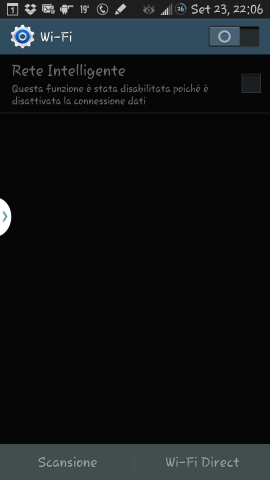

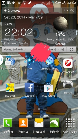

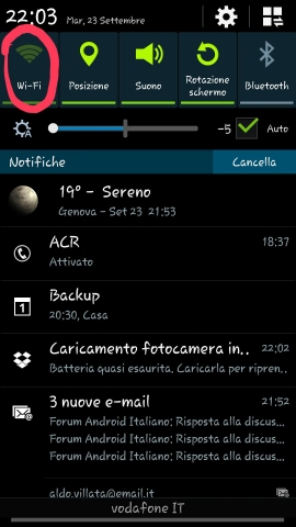

		Ciao a tutti, ho un problema che è  nato dopo aver fatto il root tramite towelroot..... È  la terza sera che il mio note 3 è  collegato al wifi di casa ma come si vede dalla prima immagine postata,  nel pannello delle notifiche non compare l'icona del wifi e nella seconda immagine il pulsante wifi rimane ombrato come se fosse spento e tenendolo premuto si apre la schermata postata nella terza foto.  Ho già ricaricato con Odin l'ultimo firmware (gng1) ma il problema persiste..... Che posso fare???
