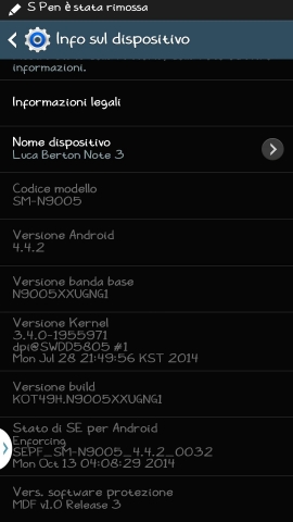

ecco il mio firmware...
SM-N9005 N9005XXUGNG1
Kernel 3.4.0-1955971

https://www.androidiani.com/extra/im...mage_Ry0bn.jpg questo è il mio telefono attualmente. Per inastallare la rom legio linteata se ho capito bene devo:
-Fare il root (io lo farei con Towelroot ma se qualcuno ha metodi migliori mi dica pure)
-Aprire Odin e mettere nella voce PDA la recovery TWRP
-Riavviare il dispositivo in mod Recovery e fare il Nandroid backup
-Fare i dovuti wipe
-Mettere nella voce PDA di Odin il file della Rom di Legio e riavviare
-sulle istruzioni per la Rom c'è scritto come prerequisito Bootloader 4.4 2 nom saprei cosa dovrei farci.
Questo procedimento è giusto?:)
