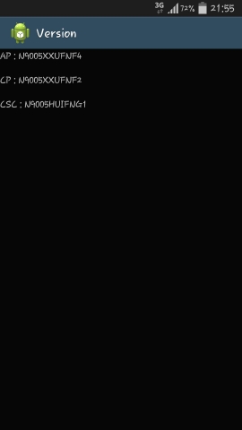

    Allora sono queste le versioni di firmare che mi spuntano facendo *#1234# perciò quale dovrei scaricare?

    Allora raga spero di chiarire per tutti, la versione di kernel che va scaricata per essere ripristinata alla fine è quella corrispondente al proprio firmware, ovvero all'AP, nel tuo caso quella che termina per FNF4
