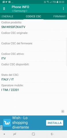

    Circa la tua domanda... Scarica dal Play Store Phone info.
    Ultima modifica di Ma551m0; 30-01-18 alle 22:20

  12. #47
    Jan 2018
    11
    9
    Quote Originariamente inviato da Ma551m0 Visualizza il messaggio
    Quote Originariamente inviato da Arpaiolo Visualizza il messaggio
    Scusa il ritardo, ho avuto degli imprevisti. Ho buone notizie: con quella versione del firmware il flash è andato andato a buon fine. Appena flashato ho fatto un hard reset e lo smartphone è partito in francese ma dopo aver fatto la configurazione iniziale ho fatto un ripristino dati di fabbrica da impostazioni del telefono ed ora sembra sia tutto a posto. Lo smartphone è partito in italiano e senza avvisi strani sulla sim. Spero sia andato tutto liscio e che mi arrivino gli aggiornamenti OTA.
    Esiste qualche modo per verificare che è tutto a posto?
    Queste sono le info del firmware:
    Grazie mille di tutto, il tuo spunto è stato fondamentale
    Inviato dal mio SM-N950F usando Androidiani App
    Mi fa molto piacere che tu abbia risolto. Grazie anche di aver postato i risultati. Qualcun altro magari potrà trarne beneficio.
    Gli Aggiornamenti OTA li riceverai si.
    La procedura è corretta.
    Magari prova a forzare la verifica dalle impostazioni del telefono per verificare se già c'è.
    Riavvio in lingua francese. Ok.
    Eseguito Reset. Ok (bravo).
    Riavvio in italiano. Ok.
    È sempre in piacere cercare di aiutare
    Comunque per ora forzando gli aggiornamenti non mi trova niente di nuovo.
    Questo è il risultato di phoneinfo:

  14. #48
    Udine
    7,546
    Note8, Galaxy S, Galaxy S2
    2,610
    Sei sull'ultima ITV, per questo non ti trova Aggiornamento.
