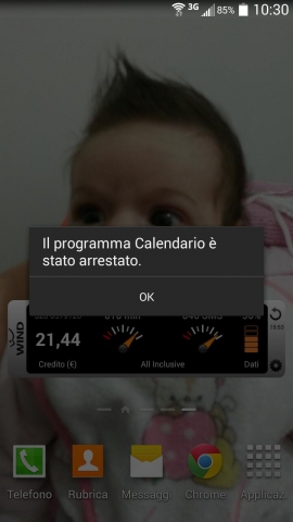

[quote name="Gnogno35" post=5419251][quote name="nickaka" post=5418509]https://www.androidiani.com/forum/at...ntid=105407&d=anche a voi succede questo? Ci sono impostazioni per sistemare il problema? Grazie[/QUOTE]

Dopo 3 giorni il calendario mi da di nuovo il messaggio di arresto ma senza perdere le note e le attività salvate
https://www.androidiani.com/extra/im...mage_XW36j.jpg
