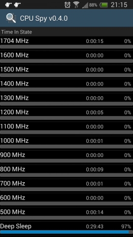

http://img.tapatalk.com/d/14/01/05/eny6e6ab.jpg
Bene ragazzi questo è quello che ho sul mio note 2. Dopo aver svuotato la cache di devil tools vado in recovery poi i soliti 2 wipe poi installo ultimo kernel devil poi avvio . Bene si riavvia senza problemi ma mi accorgo che sono spariti dei widget allora provo ad inserirli ma mi si blocca tutto . Spengo riaccendo tutto bene lo utilizzo normalmente è ad un tratto si blocca di nuovo . Penso sia il kernel allora tutta la procedura da capo inserendo lo stock ma si blocca su scritta samsung e quindi non mi resta che fare un restore. Un'altra cosa mi dareste un link funzionante dove scaricare devil tools quello in prima pagina non va. Grazie
