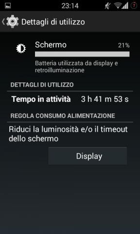

Con la V2 posso riportare questi consumi, con una batteria che ha un anno e mezzo: https://www.androidiani.com/extra/im...mage_MVMEq.jpghttps://www.androidiani.com/extra/im...mage_ChtrC.jpg

Per quanto riguarda i consumi, dovreste dire anche che governor utilizzate e se avete app tipo grineefy.
Vi dico questo perché è impossibile che a parità di ROM ci siano tutte queste differenze.
Lo installata da tre giorni e non ho toccato le impostazioni quindi credo che il governor sia quello standard e non uso grineefy per il momento
