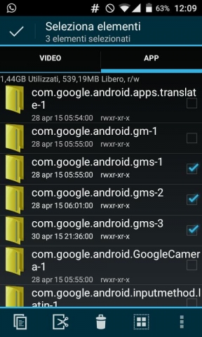

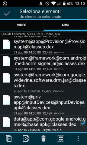

    Per risolvere il problema del play store/play services CREDO che bisogna installare delle gapps che contengano l'ultima versione del play services per il nostro telefono. Ho notato infatti in data/app che da quando si é aggiornato il play services hanno cominciato a formarsi doppioni di questo aggiornamento e ad ogni riavvio si forma il file art di questo apk dal peso di 0kb. Ho notato inoltre che a volte queste cartelle scompaiono per poi ricomparire e tutto questo l'ho collegato a ciò che avevo scritto in messaggi precedenti in cui dicevo che avevo un consumo anomalo di dati sia in 3g che via WiFi. Di seguito degli screenshot:
