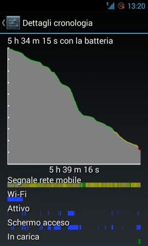

Salve a tutti proprio ieri ho flashiato questa rom... Vengo dalla rom Carbon e vedendo gli altri commenti sulla durata della batteria mi sono convinto a flasharla
La rom in sé è perfetta apparte qualche riavvio improvviso ma la cosa che non mi va giù è proprio durata della batteria!!!
Utilizzando un paio di giochini una volta ogni tanto, usando whatsapp, navigando e ascoltando musica per qualche decina di minuti ho ottenuto questi risultati
Per favore ho bisogno di soluzioni
Grazie a tutti

Hai provato a vedere con better battery stats se c'è qualcosa che non va? Oltre a questo ho visto che hai un pessimo segnale anche questo incide sulla durata della batteria.. :)

Quante ore di screen hai?
lucact97
Due ore circa
Hai una ricezione pessima, che fa conseguire un battery drain assurdo.
