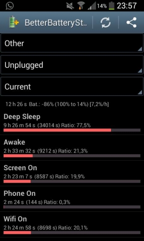

    Quote Originariamente inviato da Gabry70197 Visualizza il messaggio
    A me è venuta il dubbio che la batteria sia una tarocca..prima degli screen di bbs domani pubblico le foto della batteria...
    può anche essere tarocca
    ma dagli screen che hai postato si vede benissimo che qualche app è rimasta attiva in background.
    bisogna cercarla per risolvere il problema alla radice.
    fatto ciò, magari anche la "tarocca" come tu dici potrebbe funzionare alla grande
    ROM: RattleRom v.2.2 MS3
    Kernel: Apolo 4.14 Extreme V2
    Modem: XXLS9
    Gestore: Wind
    Batteria: 1650 mAh
    Launcher: Nova Launcher

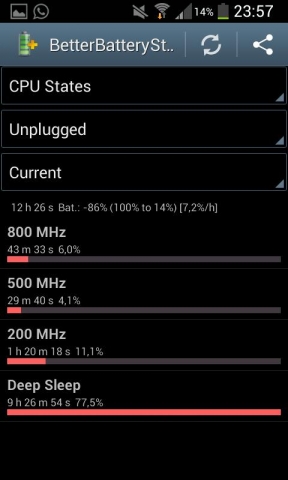

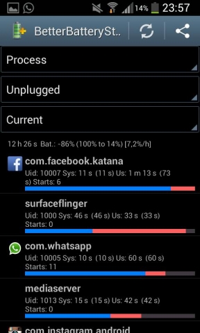

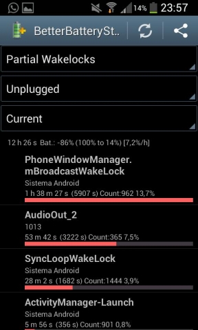

    Rattle ecco a te!
    Samsung Galaxy S2 16gb White
    - Kernel: Apolo 7.0b_CM_ExtrV0 con script 5.6
    - Rom: Slim Linaro
    - Modem: XXMS4
    - Batteria Sasmung 1650 mah
    Rattle ecco a te!
    Grazie! Bella gatta da pelare!
    Un bel po altino il primo valore del partial wakelocks.
    Ho cercato di documentarmi...google è provvidenziale...pare sia un problema noto negli s3 per via di alcune cover che tengono premuto il pulsante volume.
    Ho dato uno sguardo alla classe PhoneWindowsManager presente nell'android.policy e vi sono riferimenti anche al tasto home, all'accelerometro, lockscreen e altro.
    È un problema che hai sempre avuto quella dei consumi dovuti ad un cattivo deep sleep?
    Prova intanto a togliere la cover se l'hai...sia mai!
    Mo sto un po stanco e le idee non sono molto chiare...vediamo intanto se qualcun'altro ha qualche suggerimento a riguardo poi domani sera continuiamo a vedere eventuali soluzioni.

    @gabry70197
    domandina... hai per caso i sensori movimento attivi? quelli consumano un botto. se sì, prova a disattivarli per vedere cosa succede

    Si li avevo attivi....
