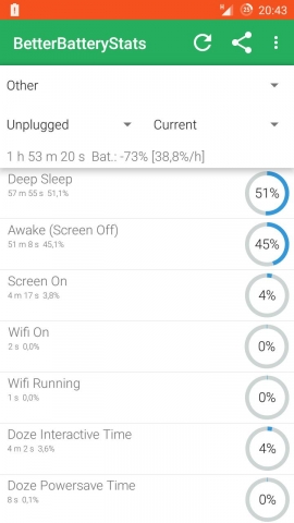

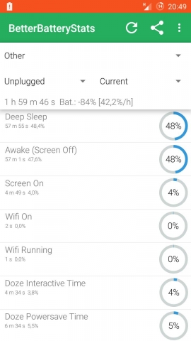

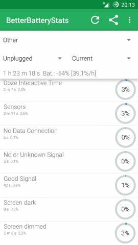

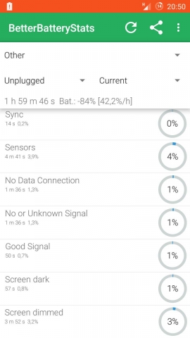

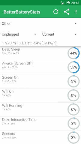

    Ragazzi ecco il risultato del Better Battery Stats:
    - 44%
    - 25%
    - 14%
    Ricapitolando, ho la CM13 di Temasek V.2.4, il kernel è quello della ROM. Durata della batteria con 3G attivo: un'ora e mezza. Spero davvero che qualcuno riesca a fare qualcosa, perché non si può usare in questo modo.
    GT-I9300
    CM13 Temasek
