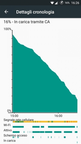

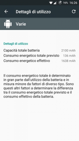

    Ragazzi ho la CM13 di Temasek V.2.4, il kernel è quello della ROM. Il consumo della batteria è imbarazzante, più vado avanti con le ROM, più la batteria perde di durata, considerando che è stata comprata nuova. Ad ogni cambio di ROM faccio sempre full Wipe. Vi posto qualche screen della batteria che attualmente, con 3G attivo, arriva ad un'ora e mezza. Capite bene che è inutilizzabile in questo modo. Comunque sono questi gli screenshot:
    Spero che riusciate ad avere qualche illuminazione, perché non riesco a trovare una soluzione.

    Probabilmente non ti va in deep sleep, dovresti monitorarlo con Better Battery Stats, dai un occhio qui https://www.androidiani.com/forum/an...terystats.html
