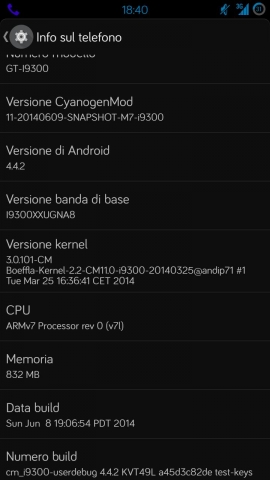

    Ok capito.. Solo un altra cosa non mi è chiara. Le versioni dei deep clean per modem precedenti o successivi a mg4(o qualcosa si simile non ricordo) la mia situazione è questa in foto.. Quale deep devo fare?
    Inviato dal mio GT-I9300

    Androidiani Power User L'avatar di startrek
    Lost in Space
    7,974
    325
    Ringraziato 2,296 volte in 1,969 Posts
    Quote Originariamente inviato da CriFuS3 Visualizza il messaggio
    https://www.androidiani.com/forum/sa...i-di-root.html
    Per la rubrica puoi usare l'account google o fare un backup dei contatti dalla rubrica stessa (file .vcf)
    O titanium backup https://www.androidiani.com/forum/le...niubbi-53.html
    Inviato dal mio GT-I9300[/QUOTE]
    Deep clean 1 modem post XXMG4
