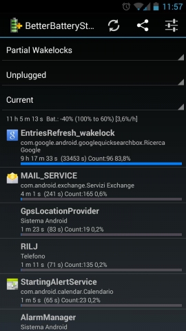

ragazzi monto la CM10.2 con kernel boeffla 2.0beta 3...nei partial wackeloks con betterbatterystats ho il problema della ricerca google....come potrei risolvere?
allego uno screen:
https://www.androidiani.com/extra/im...mage_UKRsE.jpg

Io ho risolto il problema delle gapps (davvero piene di bug sulle aosp/aokp 4.3) acquistando la versione donate di greenify sul playstore, che mi permette di congelare anche le app di sistema tra cui "ricerca google" e soprattutto il "google play service", vera piaga nei consumi in deep sleep. La situazione è migliorata notevolmente.
