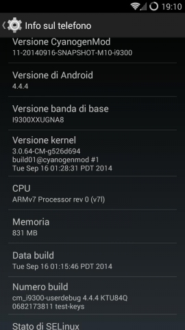

Questa e' la mia configurazione,dite che devo aggiornare qualcosa?

Hanno migliorato qualcosa nelle versioni successive alla mia?
Decisamente!
Tu hai una versione vecchia di 2 mesi.
Basta che sia stabile e consumi meno di questa.Quale versione di rom,kernel e gapps mi consigli?
Io non uso niente...tutto originale...nessuna personalizzazione (solo lo sfondo diverso)...con gapps nano.
(ed è forse per questo che non rilevo i problemi da altri evidenziati)
Per i consigli ti lascio nelle mani degli altri. ;)
Ok,già con la versione che ho va 1000 volte meglio che con lo stok originale,vediamo se altri hanno dei consigli
