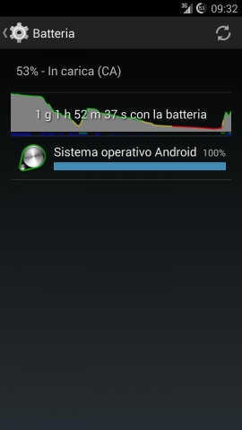

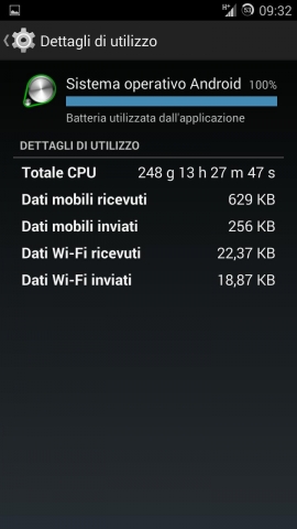

    Quote Originariamente inviato da Federicogs3 Visualizza il messaggio
    Io ho questo simpatico problema! Ho appena intallato l'update di ieri dato che ero via e subito ho anche reinstallato boeffla! Premetto che ho il cell in carica adesso
    Al prossimo ciclo si risolve da solo...
    Può succedere su questo tipo di rom.
