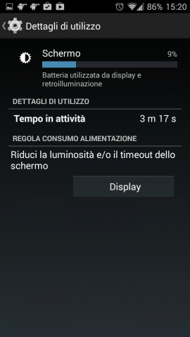

    Quote Originariamente inviato da ivano949 Visualizza il messaggio
    [quote name="Cristian1984ITA" post=5991638]Posto i due screen della schermata batteria...
    Per le altro info sulle ore ecc ecc, dove le trovo? Scusate ma sulle cose specifiche sono un po' tonto.... 😀
    Per vedere il tempo di uso dello schermo tappa su schermo e si apre la sua pagina. In effetti c'è qualcosa che non va, dagli screen si vede che il telefono resta sempre attivo anche a schermo spento, mentre per un consumo ottimale della batteria la linea "Attivo" e quella "Schermo acceso" devono essere quasi sovrapponibili, probabilmente Instagram (che è la seconda app per consumo) continua a girare in background.
    Non usandolo non saprei da cosa dipende, la sparo nel buio, forse hai sempre attiva la geolocalizzazione per il Tag delle foto?[/QUOTE]
    Ti posto in questo momento lo screen dello schermo...
    E do qualche altro particolare in più.. Ho da poco cambiato lo schermo del telefono, avevo gia il solo vetro rotto, mi è caduto un'altra volta e mi è proprio partito il display conpleto. Cambiato io stesso, ma non penso di aver sbagliato qualcosa...
    Per caricarlo non uso il suo caricatore samsung, ma quello di un motorola modello non so' comunque è uno di quelli smart economici... Il suo caricatore originale al posto di caricarmi la batteria me la scarica, come mai??
    Non so' se tutto questo influisce nella NON durata della batteria e anche del surriscaldamento del telefono... Tenendolo in tasca, sembra che ho un mini calorifero sulla coscia! 😂😂😂😂
    Using Tapatalk
