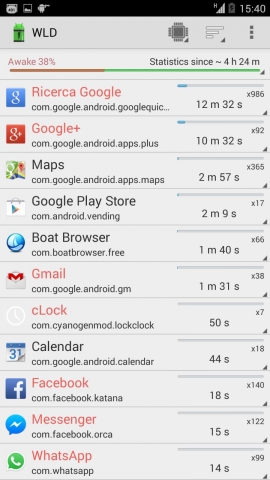

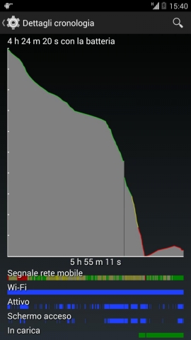

    Non riesco a capire perché molto spesso anche a schermo spento ci sono quelle righine che indicano il telefono attivo, secondo voi cosa non va? Vi allego le gli screen

    Quote Originariamente inviato da supertrack Visualizza il messaggio
    Credo sia la segnalazione della posizione di Google, comincia a disattivare "segnalazione" e "cronologia" delle posizioni da "impostazioni - geolocalizzazione".
    Ricarica la batteria al 100% e vedi se nei prossimi cicli di scarica non succede più, a vedere gli screen pare essere quel processo che sincronizza ogni tot, anche a schermo spento.
