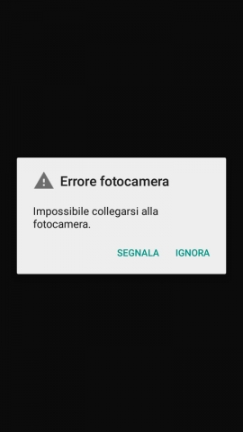

cliccando sulla icona fotocamera (non quella google) mi dice galleria si è bloccata in modo anomalo! ma che centra? flash con tutti i wipe!
Probabilmente in fase di installazione hai lasciato la spunta su sostituisci la fotocamera AOSP con fotocamera google, devi ri-flashare e in aroma togliere la spunta e poi funzionano entrambe le fotocamere (AOSP e google).
molto probabile! ero un po distratto dalla ragazza adesso che ci penso! ma riflashando perdo qualcosa o rimane tutto uguale?
Ri-flasha senza wipe e la rom dovrebbe riconoscere le vecchie impostazioni, mi sembra che te lo dica anche ...
