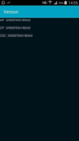

    Quote Originariamente inviato da Athmoor Visualizza il messaggio
    [quote name="Din" post=6589881]Non so come effettivamente si vede se è allineato meno. Però, utilizzando l'app "Phone samsung", a me che ho installato su un brand wind il firmware polacco no brand, mi dice:
    Original CSC Code: XEO
    Firmware CSC Code: XEO
    Active CSC Code: XEO
    Qundi, in base a quest'applicazione e al mio ragionamento, il mio CSC è allineato e, in teoria, potrei usufruire di OTA per eventuali aggiornamenti. Prego chi né capisce davvero, di confermare o smentare tale ragionamento.
    Detto ciò, ripendo a te: non saprei XD. Cosi, tramite quello screen e, sempre seguendo un mio personalmente aggiornamento, sembra allineato.
    Dove la trovo questa applicazione?

    Quote Originariamente inviato da ritmia Visualizza il messaggio

    @Din, sul play store. https://play.google.com/store/apps/d...uyen.phoneinfo

    Quote Originariamente inviato da Din Visualizza il messaggio
    È allineato?
    Usa "Phone info Samsung" e se alla voce csc hai tutto BTU allora è allineato.
