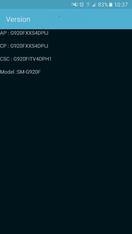

Ragazzi su odin dove la trovo la stringa "repartition" per inserire il PIT? Ho la versione 3.10.7
pubu
Inviato dal mio SM-G920F usando
qui, ma ricordiamoci che il pit va usato solo in caso di estrema necessità, è un componente molto delicato, se non ce n'è bisogno non usatelo:
http://i68.tinypic.com/15gdusi.jpg
Ok ecco dov era... Si si certo io domani faccio il flash spero non mi dia l errore e quindi sarò costretto a usare il pit... Grazie blu
