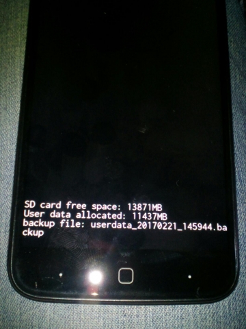

    Non ci capiamo, Vernee consiglia un backup dei dati, come lo faccio?
    Mi chiedevo se bastasse farlo su sd da recovery stock!
    Vernee consiglia un backup attraverso l'app di sistema backup e restore.Ripeto non ricordo se nella recovery stock ( sul mio Thor ho costantemente recovery modificata e root ) c'è la funzione di backup. Qualora ci fosse allora sì.

  17. #640
    Jul 2014
    2,965
    850
    Cosi è partito il backup? Quanto ci vuole circa per 1,1 GB di roba? Grazie.
    Edit:come non detto, ha finito adesso!
